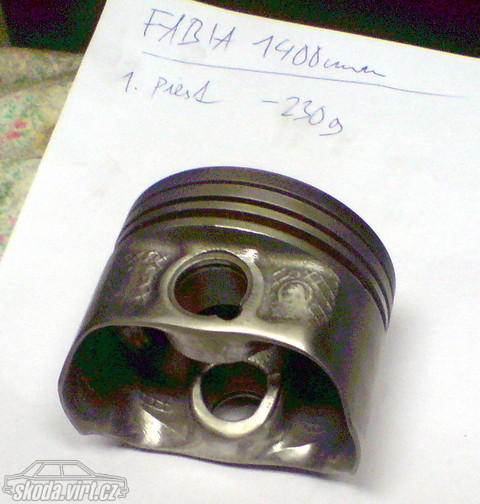

Zdenek Neubert
Pošlete mi někdo prosím vás fotku pístu z fábie 1.4, já tenhle motor neměl nikdy rozebranej, zabýval jsem se nanejvíš feldou, předem díky.

Zdenek Neubert
Mohl by mi někdo poslat fotky těch pístů z fábie 1.4 MPI 50KW ?
