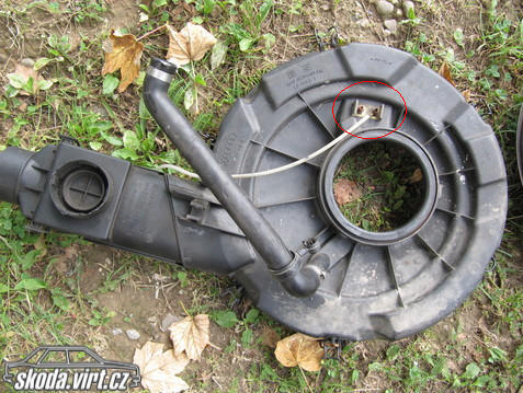

Vraj sa tie hadicky uz nedaju zohnat, bol som v akvaristike a kupil 4mm hadicku, som zvedavy co to povie...

RottenAngel
-> werty: A vies mi povedat ci ma ist hadicka zo vstrekovej jednotky do pravej dierky alebo do lavej? Ci pokus omyl?

werty
Uvažuješ docela správně... Na rozdíl karburátorového Fava kde je klapka nasávání teplého vzduchu ovládána jakýmsi termostatem tak u BMM je ovládána podtlakem. To co jsi zakroužkoval je termoventil (regulátor teploty) do kterého je napojena hadička vedená ze vstřikovací jednotky.

RottenAngel
Ako tak nad tym uvazujem tak jediny system ako ma napada, ze by to mohlo fungovat je, ze jedna by bol vstup zo vstrekovej jednotky, co by vytvorilo podtlak a cez druhu by ho na zaklade nejakeho ventilu pustalo, co by otvaralo klapku...

RottenAngel
Zdravim, chcel som sa opytat, ci niekto nevie, ako maju byt zapojene hadice z filterboxu na ovladanie klapky sania tepleho vzduchu od vyfuku. Na obrazku sa nachadza fotka spodku mojho sania (zrejeme este favorit, uchytrava sa 6 sponami, nie 3ma srobami), ako je vidno, su tam dva otvory. Z nich zrejeme maju ist hadicky, ktore som podla katalogu nasiel ako hadicka s rozmerom 4/8/300, pri fyzickom merani mi vsak vyslo vnutorny priemer 2mm vonkajsi 4mm. Otazka teda znie, odkial kam maju ist hadicky z tych dvoch otvorov a akeho rozmeru maju byt. Vdaka.
