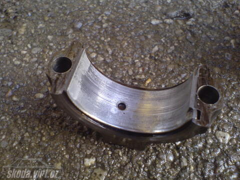

tak jsem to znova otevřel a mam tu další poznatky.. 1. a 4. válec jsou v odpovídajícím stavu jako 2. a 3., olej je cítit po benzínu - prej je to normální, ale co mě znepokojuje jsou pilinky na šále 4. válce. Konzultoval jsem to se strejdou = machr přes motory a ten se usnesl, že je to kouslý na hlavních ložiskách. tzn. výměna motoru. a jelikož nejsou prachy, abych zaplatil mýmu garážmistrovi, tak to budem muset udělat home made.. 3 jsou nějaký záludnosti při výměně motoru? dá se to provést bez zvedáku auta a dalšího spešl vybavení? jdu si přečíst andrta a cedrycha, abych byl moudřejší..4

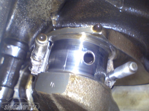

jarda.u1
-> Mr.X_: ojnicni saly vymenis v pohode na nedemontovanem motoru.

Mr.X_
klika je na tom o něco líp.. nějaký rýhy tam taky jsou, ale ale míň a ne moc hluboký..
foto:
zvětšit Blesková otázka - kontrolka oleje - obrázek od Mr.X_ vložen 05.12.2009 15:57:25

-> Mr.X_: Dobře to není jak vypadá klika taky tam jsou drážky?
14:39:07
05.12.2009
-> Mr.X_: Ukazat. No dobry to neni ale treba to neni uplne v prdeli 3

Mr.X_
tak jsem rozebral ojnici na 2. válci.. na šále jsou podélný rýhy.. jinak nic.. je to dobře, nebo špatně?

StepaNoFUN
Já teda nevím, ale z vlastní zkušenosti - výměna hlavy za komplet udělanou na starším motru většinou znamenala to, že motor byl do 1000km KO. Dostalo to znova tlaky nahoře a povolilo to na šálách. Takže bych to spíš než na problém s olejem jako tykovým viděl na velký vůle na ložiskách kliky a tudíž snížení mazacího tlaku pod přípustnou mez při ohřátí oleje... Takže jedině změřit tlaky, pak sundat vanu a zkontrolovat šály. Ale myslím si, že budou projetý...
