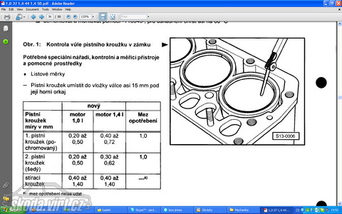

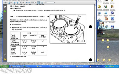

-> Syny: Tady je lepsi obrazek....Ja se taky nechci hadat,jen jsem na to koukl do prirucky

Bezne se pouziva udaj "vule krouzku v zamku" napr v dilenske prirucce

-> Myschak: Tomu se rika zamek i u 4 taktu? U dvoutaktu se tomu rika zamek z duvodu, ze to "zamkne" pevne polohu krouzku, aby se nemoh pohybovat a tak se pri prechodu pistu pres kanal neustipnul. To u 4 tkatu neni, ale mozny, ze se to slovo pouziva i tam :)

-> Syny: zámek na kroužku je ta spára mezi jeho dvěma konci. Právě tou ten benzín, který tam natekl při vypnutém motoru z karburátoru, protekl dolů do vany, ve které neměl olej a proto i to poměrně malé množství poznal.
