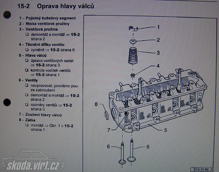

matisek
Hele,tu je obrazok z knihy o fabii.Viem že tu ide o feldu ale aj tak,ked už som to našiel
Podložka tam nieje.
Podložka tam nieje.

matisek
Na fabiovej hlave som pod pružinamy podložky nemal.

hany
jsou na felicii na hlavě, pod ventilovýma pružinama podložky? popřípadě nevíte katalogové číslo nabo nemáte je? díky
