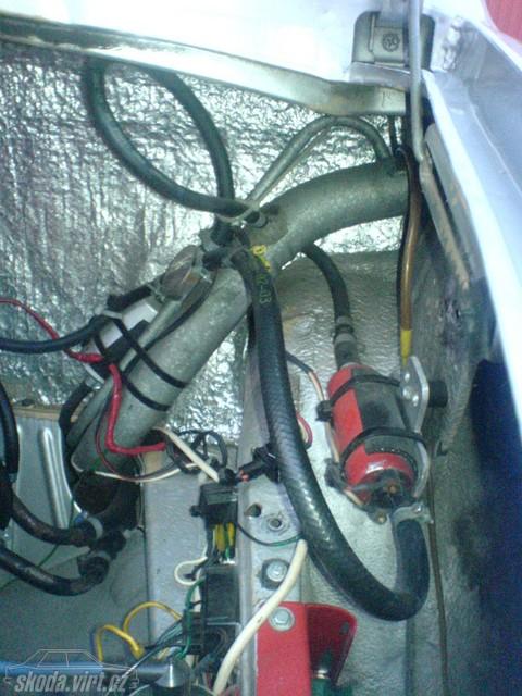

-> werty: tak to sem proměřil ukostření je tam dobrý , ale dneska sem to celý pořádně zkouknul a překvapilo mě jak je řešen přívod benzínu , jde to do el.pumpu a za ní je nějakej rozbočovák a zní už vede jen hadička do karburátoru a zpátky do nádrže ,na karburátoru už pak není zpátečka jen přívod viz foto , kdybych tam chtěl dát mechanický čepadlo tak mě tam asi nejde nebo sem slepej , bo klasicky má bejt vedle olej.filtru držák ale já tam nic na to nemam.

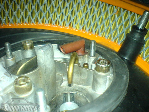

-> werty: mno já tu červenou trubičku neřeším:-) ale ta podložka sice je náhradou původní orig. gumokovové, ale žádná výhra to není...pod ocelovou podložkou se dává buď papírové těsnění nebo tenké gumové (ale to jsem v balení viděl jen jednou) druhoška celogumokovová není také výhra, ale mluvil jsem o staré popraskané:-) ta je lepsší než tato náhrada....vím, že se dávala na první feldy, ale nikdy jsem tomu nevěřil a ani se mi to nelíbí. Jinak občas se ještě podaří sehnat originál gumokovová a druhoška je stejná na pohled jen znak v ní je jakoby trojuhelník neuzavřený a to je opravdu šmejde...

-> Discovera: Podložka tohoto typu sama osobě šmejd není... pokud se jedná o originál. Je to totiž originální náhrada gumokovové podložky montovaná až na karburátorové Felicie. Problém je ovšem v druhovýrobě kde stejně jako předešlá gumokovová varianta nestojí za nic. Jinak červená trubička slouží jako odvzdušnění plovákové komory a jak se zdá je opravdu zkrácená (má ústit přímo nad komoru I. stupně) ale tím bych si až tak nelámal hlavu... na funkci to nemá vliv.

-> Bonnini: no karb je řekl bych úplně novej poslední LEKR ty se dávali už s imbusama na podložku, jak máš na fotce a neřekl bych, že je ufiklá, ale zlomená a zabroušená....vychází z plovákové komory nevím přesně jaký má tahle účel...pořádný doslova kompletní popis všeho co je na lekru nemám jen samotného těla, ale né vrchního víka. podívej se jestli ten karb je opravdu v rovině s motorem...nesmí být nahlej....ikdyž to je navrtaná podložka z druhovýroby na opravdu 742ce sání....je to pěkný šmejd...lepší je originál popraskaná stará gumokovová podložka co na fávech je, než tenhle ksindl. Karb nesmí být každopádně jak už tady bylo psané zešikma dělá to opravdu bordel a né zrovna malej. Zkontroluj tu facetku a vyzkoušej s klasickou pumpou. Určitě bych ho ale nevyměnil za SEDRa...je to krok zpět....

-> Discovera: palivovej filtr tam je , mno zkusim teda překopat tu spešl podložku pod karbcem :) jinak tady je foto tý trubičky , na to že je novejší tak nevim proč to někdo řezel ani na co to tam vlastně je.

máš sice sání 742, ale stejně je to nějak zešikma....ale on sámotný filtr box je vylisovanej zešikma tak to je asi optický klam....jinak jak tu zaznělo...ta podložka co tam máš na to sání stojí za houno....už jsem to viděl, a taky to letělo oknem a borec má po starostech.... jinak jakou červenou trubičku máš na mysli? že máš jí fiklou?....drouhou věc vyzkoušej vyhodit na chvíli toho pierburga Facetku a dej to na klasickou pumpu.....občas to prostě nedělá dobrotu a je zakopaný pes ve Facetce.....hodně zdaru při vyřešení problémů....
