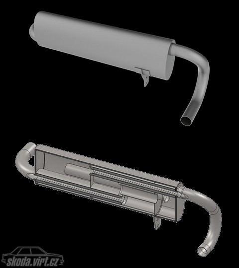

-> Ultim: To je spíš dotaz na Petra S, já s tímhle výfukem zkušenosti nemám.

Ultim
-> Fén: A v cem je jako lepsi,jak normalni pricnak pro 120L/A,130L/A a 130LR /B ?

-> Ultim: Tenhle je tu myšlen.

Ultim
-> Fén: Jaky jiny typ myslis? Hod obrazek...

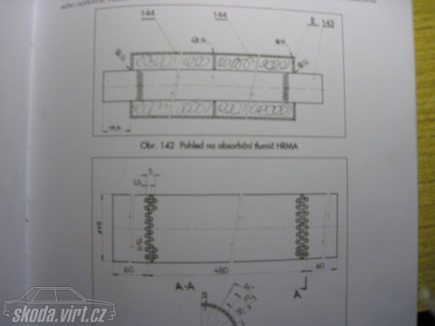

-> Evž@: Nevím ale nedělal bych ho jsou lepší tlumiče

Evž@
-> petr s: to je jasné....stejný princip,akorát trochu jiná kontrukce a rozměry.....a ty průměry dírek nevíš?...

-> Evž@: Tam žádný rozdíl není oba jsou absorbční

Evž@
-> petr s: hm...nějak pak nevidím rozdíl mezi tím co je na výkrese a tím co mám na autě(AMK)....jen ta přepážka je tam navíc a trochu jiná délka .....

-> Evž@: Díry po celé délce těch 480 jinak to nemá význam

Evž@
ahoj.Nevíte někdo jak má přesně vypadat vnitřní trubka tohoto tlumiče?Jestli díry po celé délce nebo jen na krajích po 3 řadách jak je na výkrese....a jaké sou průměry dír,to sem z výkresu taky nevyčetl.dik
