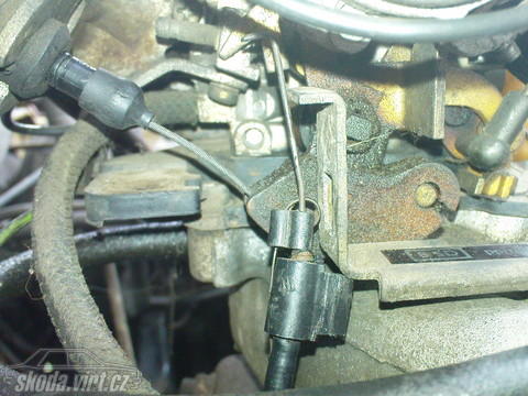

-> Jazzina: Je to ruční sytič

-> Jazzina: to vypadle lanko by melo opravdu byt k rucnimu ovladani sytice.

je to to lanko před plynovym lankem

Zavřená by být měla ale jen po tom co u studeného motoru sešlápneš plyn... tím aktivuješ poloautomatický sytič. Asi by bylo nejlepší kdybys karburátor vyfotila (hlavně z levé spodní strany - z pohledu před autem) se sundaným filtrboxem ať jsme v obraze co tam máš nebo nemáš za problém a jak to tam s tím sytičem vůbec máš.

-> Jazzina: Sundej kryt filtrboxu a u studeného motoru před tím než otočíš klíčkem a začneš startovat sešlápni plynový pedál a podívej se na klapku která je nad komorou prvního stupně ( je to ta která je dál od předku auta). Musí se úplně uzavřít. Pokud ne je chyba v mechanizmu sytiče.

Tak raději jinak pro jistotu se zeptám... Plynové lanko tam teda máš? Je zaháknuté v segmentu škrtící klapky (půlměsíc na levé straně karburátoru z pohledu před autem)? Pokud ano a je to v pořádku... šlápneš před startem na plyn aby jsi aktivovala sytič nebo ne? Pokud ano... co se děje s klapkou nad difuzorem prvního stupně po sešlápnutí plynového pedálu u studeného motoru... zavře se úplně nebo se sní nestane vůbec nic? Jinak jen pro jistotu jiskru teda háže?

Předpokládám že Fáčko jezdí jak má... Takže bych to odhadoval na lanko manuálního vypínání sytiče. Jiné lanka na Fav karburátoru nejsou než to které tam musí být tj. plynové a pak které tam může být a to je právě ten případ že si někdo nejspíš nechal namontovat sadu na manuální vypnutí sytiče a pak ji vypojil nebo se odporoučela sama.

ahoj prosim poraďte mi někdo, na fáčku u karburátoru jsem objevila lanko(drát) kterej by podle mě měl někde být "zaháklej" nebo něco ale není, je na levé straně když na něj koukám od světel a je u něj ještě přidělána taková drobná pružinka, to lanko pak dál vede podél zadní stěny motorového prostoru doprava. nic moc informace,ale snad mi někdo dokážete poradit
