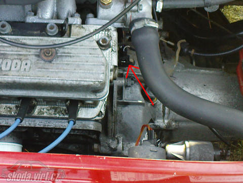

-> Toušík: svicky z fabie tam nedavej, zvlast ne nejaky vicebodovy. A ten snimac, to bude tenhle

A kde je ten snímač otáček?? Svíčky mě taky napadly jsou do toho i z fábie???
