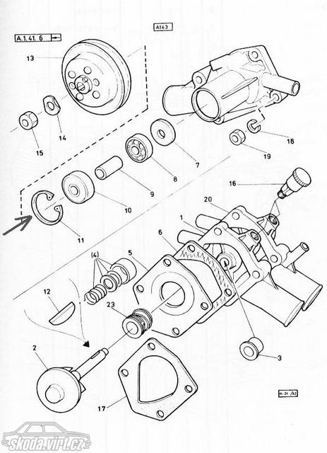

-> OndraST: Podla obrázku dole.
Neťesnosť medzi dielom 3 a 23-nejaká výrobná vada na trecej ploche týchto dielov alebo poškodenie pri skladaní.
Dalej by to mohla byť netesnosť dielu 23 na hriadelke-2.
Prederavená gumička pod pružinou na dieli-23
Netesnost dielu 3 voči telesu pumpi-1
To je asi všetko,ono sa nedá úplne spoľahnúť na to že ked niečo kúpiš nové tak to bude dobré.

-> OndraST: jednoducho , zohdit remenicku , vybrat klinok , vyklepnut vrtulku a odzadu je doska telesa cislo 5 tu odlepsit , pod tym mas dieru po vrtulke das dnu 12mm gulatinu (presne ) a vyberes poistny kruzok na predku a vyklepnes

OndraST
Prosím o radu, určitě to tu bylo mockrát, ale nemám teď čas pročesávat Virt.
Z jaké strany se vyklepávají ložiska z pouzdra pumpy, vše je již venku. Nebo popřípadě jak na to, nahoře to začíná tím pojistným kroužkem, ložisko,trubička, ložisko, kroužek, a končí z druhé strany pouzdrem.
Prosím o radu.
Prosím o radu.
