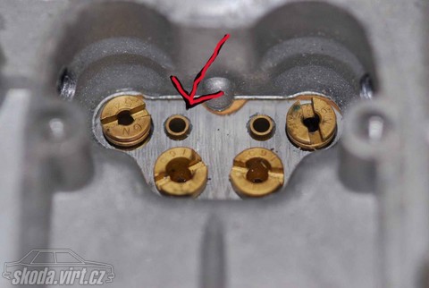

-> gabo000000: jj, 54, ale není to můj karb, je to nějaká fotka z netu. Ani nevím kolik tam mám. Tohle jste teda převrtali na 70? Jak se to pak projevovalo?

-> vhml: 54 dobre vidim?

Dole hlavní vzdušníky. Nahoře postranách trysky volnoběhu se zářezem. Uprostřed ty trubičky vzdušníky volnoběhu

-> vhml: tie male trisky 55ky pod vikom..neviem na isto ci su to volnobezne ale najskôr.ako pisem...zo 70 to bolo dobre..90 uz vela..80ku vrtacik sme nezohnali
