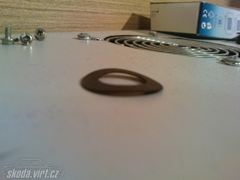

17:53:19
29.10.2009
29.10.2009
kam tento bazmek? mi ostalo...
15:25:06
29.10.2009
29.10.2009

15:22:44
29.10.2009
29.10.2009
-> petr s: je nejaky excentricky? ze ho ide vybrat len z jednej strany?
15:09:14
29.10.2009
29.10.2009
-> darklord: Nejdříve si označ jak patří a buš dál

29.10.2009
29.10.2009
rychla otazka, ako zhodim unasac z hriadele na favo rozdelovaci? busim do toho capu z kazdej strany a ani sa nehne...
12:14:05
