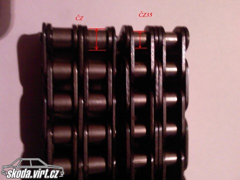

-> mgbiker: njn to bude asi najlepsie i ked jedno je iste ze natu cz35 mam obe kolieska tak myslim ze by to nemal byt problem.. dik za reakciu

najlepsie asi spravis ked vyberies staru retaz z auta a uvidis co tam mas a podla starej das novu...

no do tych čz35 sadne aj kolo vacky aj kluky len na pma posobia ako druhovyroba no uvidim.. este otazka mb1000 a 100 mali ties rovnake rozvody?

souhlas, řetězy jsou stejné všechny, kola jsou stejná až po felicii před FL (98), čili vzít nejlépe jednu celou sadu řetěz-kola

-> peterke: Byli 2 kola jedny špičatější a tam se prodával řetěz samostatně

rozvody na skodovku su rovnake hadam od tisicovky az po fabiu 1.4 8v, problem je skorej v tom ze sa predavaju a vymienaju ako cela sada (tj retaz, velke a male koleso)
toto by som radsej nekombinoval ak maju viditelne rozdiely medzi hrubkami clankov

zdravim mam dvoje rozvodove, retaze jedno nove kolo na vacku a dva kola na kluku (zdroj boli zasoby stareho pana v garazi) .. problem je vid obrazok (neviemm ako to popisat) no retaze su rozdielne a chcel by som vediet ako to rozpoznam ci sa jedna o 120tkove rozvody alebo nie. jedna retaz ma na kazdom clanku oznacenie čz a druha ma na kazdom druhom clanku oznacenie čz35... dufam ze je jasne o co mi ide
este dodam ze dlzkou su rovnake
