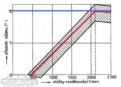

-> COL: ted nebudu mit strobac k dispozici.... takze nevyzkousim. pokud se to opravdu nejak znasobilo jakoze 4 valce tak 4 krat
tak mám tento graf...
tak mám tento graf...17:09:41

co rikate na tohle? je to blbost? kdybych zapojil do fukce hned od zacatku regulace i tu druhou pruzinku tak bych dostal neco takoveho...... a s omezenou regulaci by to nebylo spatne..

-> darklord: kdyz se tak divam na graf tak staci prehodit pruzinky a nasponovat je tak jak ma 742 a mas ten samy prubeh..

Ted se muzem zabivat otazkou co nejidealnejsiho prubehu odstredive regulace... ???
