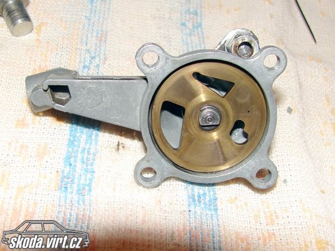

-> MOLSO: presne toto mi to robilo tak som tam dal ten ako je na fotke a trocha som ho prepiloval ,musis to len vyskusat ale chyba moze byt aj inde napr prehnute veko

tak aky je najvhodnejsi typ toho veka sytiča ? mam SEDR 136 a sytič funguje tak ze naplno vytiahnuty ide naplno a ked pomaly stahujem tak mi zdochne motor ale ked to stihnem chytit plynom tak sa udrzi na tych 700 - 800 ot

a nejako takto som to upravil

minkova foto
origo
origo23:17:05

moje vlakno
nakoniec som si jedno upravil a teraz mi sytic drzí pekne
