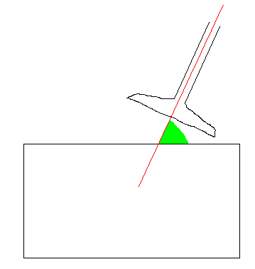

werty
-> AZmotor: Jistě že
Ale není to 7° 20´. Jen jsem čekal koho to prvního napadne.

AZmotor
-> werty: hm tak pokud je to tam jak pises tak je to 90 stupnu - 7 stupnu 20 minut...... jak nelogické..

werty
-> co-driverer: Jde o úhel svírající rovinu hlavy a osu vodítka ventilu. Ne osu vodítka a osu válců.

co-driverer
ten uhel je 7stupnů a 20minut dle příručky

jarda.u1
Ja ten uhel neznam,ale pokud by se ventilovym voditkem prostrcila tycka o stejnem prumeru jako je drik ventilu,tak by se pak pomoci uhlomeru dal zjistit.

to by som aj ja potreboval vediet..... uhol voditka voci rovine hlavy

Olgoj Chorchoj
kdo nepoznal píst a ventil z favorita?
Zajímá mě hodnota zeleného úhlu... Nevíte jí někdo? Díky
