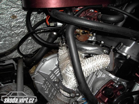

-> Matthes, záškodník z TechWebu: to víš přemýšlím....sice si už jako vůl nepřipadám3 , ale na druhou stranu pořád váhám....ale přesahy se mi fakt nechce znovu dělat10 jako proudem mi to neteče..jenže když ten motor je tak pěkně natřený do střibrné barvy tak mě ta rez z okrajů těsnění deptá

-> Matthes, záškodník z TechWebu: ...a to sem si myslel, že tu budu za vola3 ...né opravud motorový silikon by nešel na hlavu to ne jen na dosedací plochu bloku vs. těsnění a jen na délku asi těch 20cm s šířkou nepřesahující 3mm. Motor šlape jak má a nikdy sem nevařil ani mi nepodfouklo u žádného motoru 742....jen tady sem to nevychytal...myslel jsem, že lišta je rovná, když prošla cnc frézou, ale byla v regálu a na ní další palice z litiny a tloušťka lišty je 1cm...takže asi to vzalo za své...

Mám malej problém: motor má nové vložky nové písty a vše je po GO a dosedací plocha bloku pro hlavu srovnaná...super co víc si přát. Jenže přesah je drobet větší než by měl být celkem 0,22...motor šlape jak hodinky už víc než rok, ale v polozve jak je v autě pod svodama mi za čas mírně (občas né vždy) mírně voda prošla pod těsněním hlavy ze srtany bloku...to sem poznal díky rzi z plechu těsnění na kraji bloku. Mě jde spíš o to, že hlavu dám druhou novou a ta co tam je bude náhradní, ale že by se mě chtělo vydělávat vložky a dělat nové přesahy to moc né 8 mám jistotu, že mi zřejmě těsnění nepodfoukne6 při stavbě byla deformovaná- prohlá lišta z cnc frézy což jsem nevěděl. Moje myšlenka je jen na tu dosedací plochu asi 20cm dát na blok VELMI tenkou vrstvu širokou asi jen 3mm a na to dát nové těsnění.....co si o tom myslíte....vím, že to košér není, ale řekněte jestli je to opravdu blbost nebo by to nemělo nic udělat...?
Tak nekamenovat prosím5
jde o motor 130
