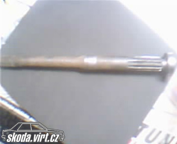

-> spartra: o kroužek kvoli tomu ked sa zadre ložisko aby sa hriadel nekrutila a nedrala v nom , gufera su dve , jedno klasicke jedno z dlhym britom

lebo stala sa mi taka vec daval som motor z fava a dal som tam nove lozisko a ten o kruzem som dal prec a teraz mi pri zabere spojky tak divno piiska a este k tomu mi zacalo tiect gufero na tom puzdre hriadele

noo aj to ja mam posledu radu prevodoky 5q a mam tam o kruzek.ten tam je naco vlastne ked tam je lozisko nakonci
21:20:51
05.10.2009
05.10.2009
-> spartra: bol -> Matthes, záškodník z TechWebu: ale s guferami sa neradno hrat na staré gufero nová mrkev asi pasuje ale na nové gufero stará mrkva ne

-> spartra: Jo ale to neni nutny, muzes menit s krouzkem a bez...

-> jendo: záleží na roku , bol iný koniec a iná plocha na gufero , vzájomne nezámenné
21:05:51

potrebujem poradit ohladom spojkovej hriadele:pasuje zo 4Q do 5Q ako ci su neni dlzkovo odlisne nahodou.pojem spojkova hriadel myslim tym hriadel na ktorej je lamela aby sme sa chapali hej
