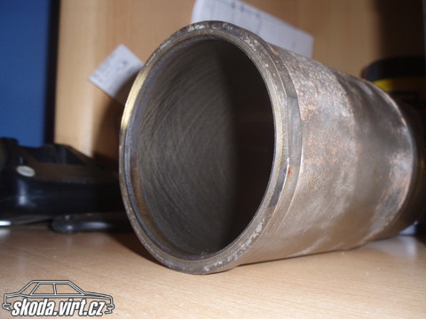

tymto upozornujem tunerov ktory jazdia na lacnych bavlnenych filtroch alebo
ludi ktory filtre vôbec nepotrebuju ze pre svoj motor spravite rozhodne lepsie
ked tam date radsej papierovy filter ako hoci aky tunersky za 2 stovkyn
s ktorym vam vykon istotne nic nepodrastie akurat po par tisickach km klesne
pretoze nasaty prach pôsoby v motore ako brusna pasta…ja osobne jazdim
papierovy filter a nasavanie mam s kabiny..pres sa mi stalo ze sa mi uchyty
filtra povolili ale aj to len 2× sice v extremne prasnom prostredi ale len to
podsavalo kusok nefiltrovaneho vzduchu a aha…stopi po honovani mam problem
najst po celom obvode…je patrna velka miera opotrebenia a su
jednoducho KO

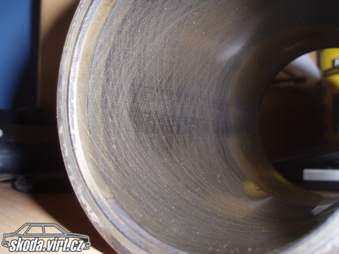

patrne je len veelmi male opotrebenie
zvětšit chcel by som upozornit tunerov na vaznu vec - obrázek od gabo000000 - zrušená registrace vložen 04.10.2009 16:57:58

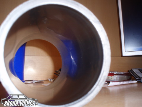

len pre info ako by mala vlozka po par tisickach kilakov vyzerat

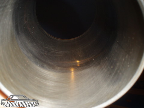

najsokujucenjsia foto...toto som este na skodovackom motore nevidel...je normalne cititelne a viditelne niekolko stotinove opotrebenie medzi oblastov kde chodia a kde nechodia piestne kruzky9

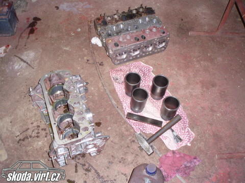

este 8.3.2009 to boli vlozky ktore mali najdazdenen minimum kilakov...ako nove

tymto upozornujem tunerov ktory jazdia na lacnych bavlnenych filtroch alebo ludi ktory filtre vôbec nepotrebuju ze pre svoj motor spravite rozhodne lepsie ked tam date radsej papierovy filter ako hoci aky tunersky za 2 stovkyn s ktorym vam vykon istotne nic nepodrastie akurat po par tisickach km klesne pretoze nasaty prach pôsoby v motore ako brusna pasta...ja osobne jazdim papierovy filter a nasavanie mam s kabiny..pres sa mi stalo ze sa mi uchyty filtra povolili ale aj to len 2x sice v extremne prasnom prostredi ale len to podsavalo kusok nefiltrovaneho vzduchu a aha...stopi po honovani mam problem najst po celom obvode...je patrna velka miera opotrebenia a su jednoducho KO

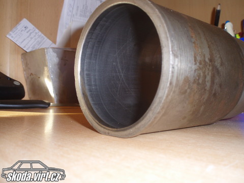

bol som donuteny rozobrat svoj motor po par stovkach kilometrov z dôvodu ze som zacitil spaleny olej vo vyfukovych spalinach..mam tam dost lacne a onicom kruzky od kolbenshmitu tak som si vravel ze uz im odzvonilo..kupoval som ich uz pred rokom tak OK vymenim...na moje prekvapenie kruzky su zle ale horsie su na tom vlozky..foto napovie
