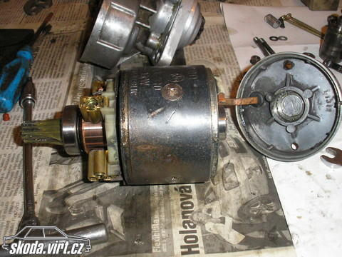

-> Gryzly: jenže tam jsou ty uhlíky nějak nalisovaný? co s tím hlavně
06:53:10
08.10.2009
08.10.2009
-> spartra: vyndáš rotor a uhlíci ti vyjedou směrem dovnitř. Až budeš dávat rotor zpět tak zasuneš nejdřív ty dva uhlíky který sjou blíž, posuneš rotor a pak zasuneš ty dva uhlíky co jsou dál. Jsou vždy proti sobě.

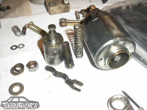

-> Matthes, záškodník z TechWebu: pač jsem rovnbou měnil všechny 4 ložiska, skf za poland ale ta cena 4kousky za 800kč
by mě zajímalo jak se mění uhlíky?
co značí tohle? pro mě málo konkretní?

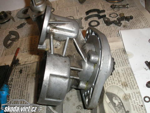

-> spartra: Proc sundavas i tohle?
20:59:03
05.10.2009
05.10.2009
tohle musíš sundat, je tam pojistnej kroušek, jak na polose, mě šel teda blbě vyndat
