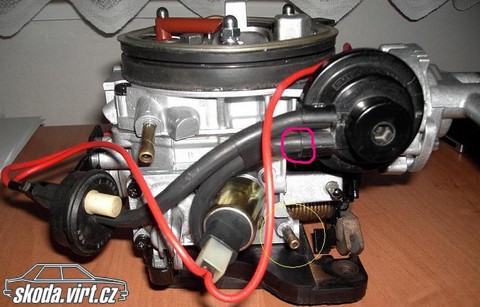

Pro dřívější vypnutí musíš s víkem sytiče pootočit protisměru hodinových ručiček, ale jen trochu. Napřed vyzkoušej jen o pár mm. Je tady jedno ale... Sytič se ti sice bude vypínat při dejme tomu 70°C ale pokud sním pootočíš tak pro plnou aktivaci tedy uzavření přívěry bude potřebovat nižší teplotu než jak je nastavený z fabriky tedy "na zářezy." Do 5 mm to není nějak drastický rozdíl ale pokud pootočíš s víkem víc už to znát bude a dost. Jinak zakroužkovaná hadička přivádí podtlak do objemového ovladače který pootevírá přívěru sytiče ihned po startu aby se motor neudusil z nedostatku vzduchu.

a pak se chci zeptat co je zac tato hadicka,kterou jsem mel vypadnutou z toho cerneho jakoby ufa nebo co to je.(oznacena na foto tmave vinove cervene)
