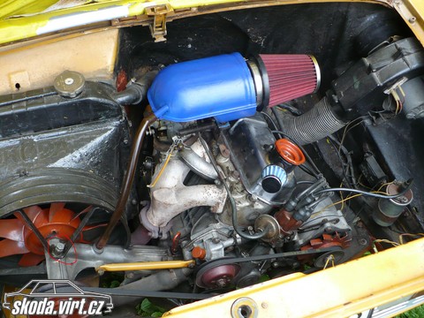

tak nakoniec som zistil ze to nepiskal vetrak ,lebo som odpojil obidva remene a robilo to aj tak
potom som pretesnil spoj medzi karbecom a sacim a uz nepiska ,konecne klud

Zdravim piska mi vetrak ,taky neprijemny vysoky ton hlavne na volnobehu ked pridam trochu menej piska
hore mam maznicu vid foto a minuly tyzden som ju premazal a nepomohlo
co s tym este mozem urobit ,poradte diki
