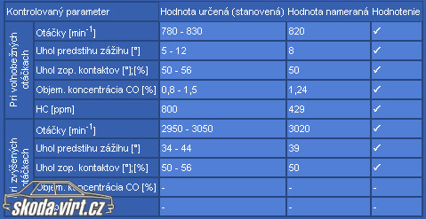

ty brďo, tak to som ja takéto nízke číslo na protokole ani nikdy nevidel.
Tu je môj protokol z roku 2004, ešte so starým motoro. HC 429 ppm. Na protokole z roku 2008 už s novým motorom bola táto hodnota na protokole približne rovnaká.
ty brďo, tak to som ja takéto nízke číslo na protokole ani nikdy nevidel.Tu je môj protokol z roku 2004, ešte so starým motoro. HC 429 ppm. Na protokole z roku 2008 už s novým motorom bola táto hodnota na protokole približne rovnaká.
