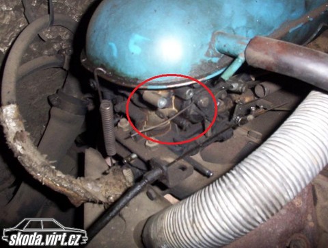

-> Nwkt: Z takovyho volezlyho karbu krast kloboucek a membranu za 50Kc?

-> Anedz: Ti to někdo zčořil

-> Anedz: To sem nezral
Dej to z jakyhokoli karbu, jen nastav spravnou vuli na ty membrane ke klapce

Anedz
-> David29: Nj spíš si myslím že si to někdo bez dovolení pučil dostat se do motorovýho prostoru přece jen není žádnej problém. Děkuju za radu

-> Anedz: Jo, dej to z jakýhokoliv... mělo by to bejt stejný..
Ale je zajímavcí, že to zmizelo i z uchycení druhý klapky

Anedz
Tak jsem dnes kontroloval motor, olej a tak a všiml jsem si že mi něco chybí na karbu. Tak jse chci jen zeptat jestli to mužu jen jednoduše nahradit z druhýho karbu? Nevim jak to z tama mohlo zmizet? nějak se mi nezdá že by se vytočili sami oba dva šroubky.
