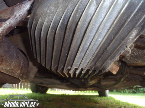

Quest
Myslíš takové ty díry mezi těma výstupkama?
16:17:02
20.09.2009
20.09.2009
David.
-> Quest: vlez pod auto a spočítej díra na vaně motoru (protože pokud je to garde tak plnoprůtokový filtr tam bude určitě) buď napočítáš 18 a pak to není 130tka určitě a max. to bude 120tka MI
16:14:44

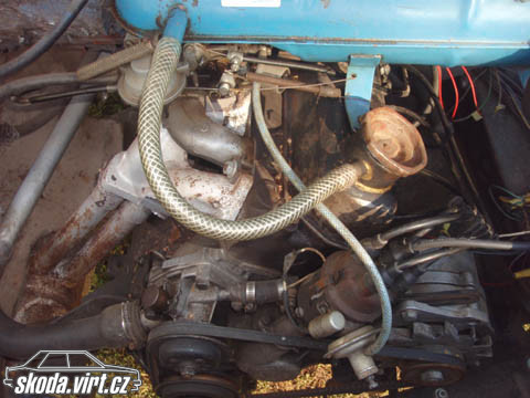

Placko
-> Quest: podla mna je ten motor co maas Uzovkovy..pretoze ja maam taky istyy...a maam tioez Uzovku :)
Vid fotos :
Vid fotos :
16:11:28

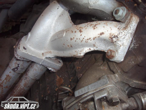

Quest
2
15:50:41
20.09.2009
20.09.2009
David.
-> Quest: 7mička opravdu značí 130tku a pokud ti jde o to jestli je motor origo užovka tak stačí když se podíváš zda je tam plnoprůtokový filtr a zespoda zda je tam vana nízká 19dírová tak je to emko od modelu MII min. 120tka....jinak ten rozdělovač je staré provedení

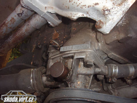

Quest
líp to fotak neumí
15:39:05
20.09.2009
20.09.2009
-> Quest: Stejně vypadá i moje 1.4 a číslo má 120 ale určitě chtěl foto čísla motoru

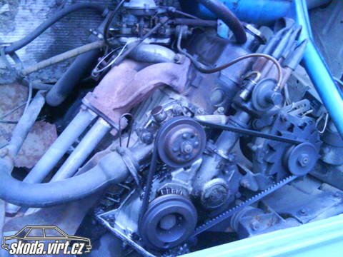

Quest
1
15:27:24
20.09.2009
20.09.2009
-> Quest: Dej sem radši fotku, číslo mohl někdo přerazit
