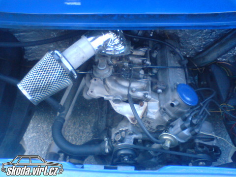

-> Hrabosh: Hele a co použít ten origo MPi plast?? Jinak co se týče odpadních trubek, měl jsem takový sání ještě na SEDRu a žilo to, nic se netavilo:) viz foto

-> LiMaK - 742 forever: 120 FiltrBox jsem měl na LEKRu taky (viz fotky v profilu). Já jsem jenom zvětšil a zkulatil díru na karbec, výškově se to upravovat nemuselo.
Ted tam mám ale MPi (ne BMM) a to má díru menší (průměr 55mm), a navíc tam zavazí převody motorku regulace klapky. Teda asi by to šlo, ale myslel sem, že koupit hadici s filtrem bude jednodušší ...

Ted mě napadlo udělat sání z trubek na odpad ... jde jen o to, jestli vydrží teplotu v motorovém prostoru.

A proc tam nenarves klasickej skoda 120 filtbox?
teda ja tam mam fabku na lekru, jeste vyrovnany sani podložkou. uprava 120 tubusu zpocivala ve vyrezani kulate diry na karbec, misto ovalne na sedr a
pak výškové zpracování, což je provedene tak, že jsem uřezal celou horni čtvrtinu tubusu a dovařil místo ní takový zplacatělý plech.Teda jako tu čtvrtinu přimo nad karbem, ten zbytek kde je filtr je zohlý dolů blíž k bloku aby nezavazel.
tubus sedí na karbecu, celkově je tubus o cca 5cm tenší, takže se vleze mezi karb a kapotu bez problemu...a navic tam cpu klasickej filtr skoda 120 za 36 korun bo kolik :-)
uprava trvala cca 4 hodiny i s nalakovanim a montaží, material stal hovno, bo plech je pouzity ze stare pocitacove skrine a kotouč do flexy nepocitam. Jo a zapomel sem , vařil jsem to klasickou elektrickou svareckou, jen s malyma elektrodama. CO by bylo vhodnejsi vzhledem k tloustce plechu, ale i tak když to umis, jde to udelat. a mas klid ne?!
