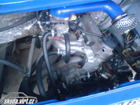

-> Saimon2211: Všechno kromě 120ky tam bude nelegální, tak si vyber tu 136,která bude v lepším stavu. To samý platí i pro karbec, já bych dal Favoriťáckej...

-> Saimon2211: myslel jsem to tak že když do 125 dáš motor 120 tak budeš mít jakoby pořád originál auto. Samozřejmě výkon ta 136 mít bude.

favorita můžeš myslím rovnou vyloučit, rapid 136 na tom bude výkonově nejlíp, ale nebude to originál, narozdíl od té 120, motor z eRka je škoda dávat do stodváci, patří do eRka.

určitě by to té 136 pomohlo ta vačka z Rka... seriová vačka ze 136 je taková nic moc.. a když už to budeš dělat, tak tu 136 pořádně prohlédni, určitě bych doporučil překontrolovat gufera ventilů, nové rozvody(když už budeš dělat tu vačku), kouknout na zdvihátka jak vypadají, případně dát nová z Feldy... těžko říct, rozhodnutí je asi na tobě. Já osobně bych volil variantu 136ky z rapida, pokud k tomu máš vodní pumpu a termostat. Ale důkladně bych ten motor zkontroloval.

Mam už skoro hotovu škodovku, a potrebujem tam vybrať motor. Prevodovku mam 5Q mokru aj suchu, neviem sa rozhodnut ktoru dat, a motor mam:
1, favorit 136 ka už upraveny do škodovky , bez uprav, najazdene 100 000 km
2, rapid 136 ka , vsetko origo - 87 000km
3, motor z erky upraveny do škodovky, km neviem
4, 120 ka, 3000km po go
karburatory mam 105, 120, 130, 136 rapid aj favo
Ktory motor mam založiť do auta? Chcem aby to dobre ťahalo. Uvažoval som dat vačku z erky do 136ky pomohlo by to?
