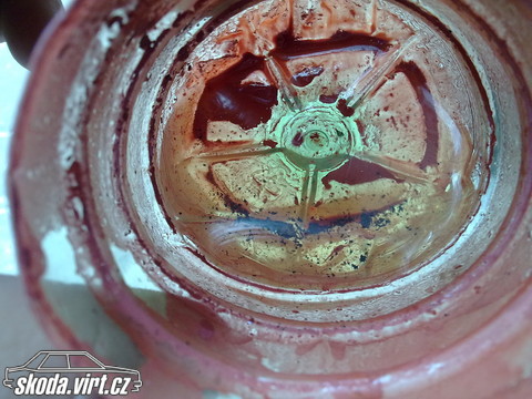

-> spartra: červená barva je základovka zaschlá na kelímku.... o tu vůbec nejde, tohle jsou takový šlupky tenký černý.... aditiva jsou žlutý Agip

hadičku budeš mít v kopru, máš tam černý kousky, z čeho by se loupala červená barva, že
zkus dát semperit hadice, jakou barvu maj adivita?
zkus dát semperit hadice, jakou barvu maj adivita?21:29:13

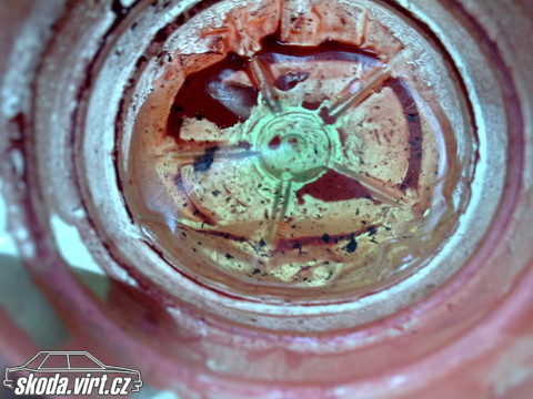

-> spartra: hele prde z vesnice.... žádnej velfobin jsem tam za dva roky nenalil, leju tam pouze 95, 98 a aditiva... takže to bude něco z hadic nebo z čeho.

-> aceboss: tak pak je to na hovno když i benzinový hadice ti benzin sežere.... a to tam nemám žádný pravěký zelený s opletem.

-> Pavel P..: Měl jsem podobnou zkušenost na eMku a kupodivu to bylo tím že jsme nandali nové hadice jak od hrdla k nádrži tak od nádrže do pumpy.Benzín ty hadice nalaptal a zbarvil se
Né vše drahé a značkové je kvalitní.

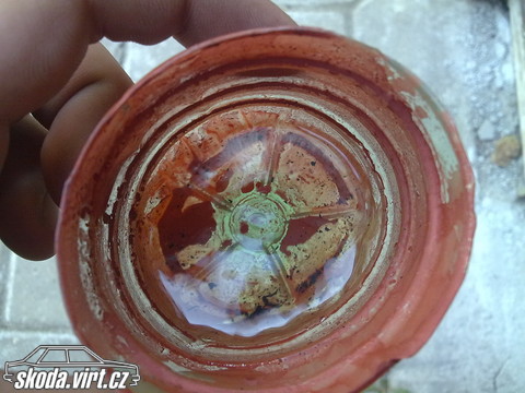

-> gabo000000: to mě napadlo ale jsou tam nový cca rok starý od nádrže až ke karbci... a značkový Optimit.

-> Pavel P..: prezreta hadicka na benal?

-> Pavel P..: to ti nasál ten vysavač co máš u motoru barvu ze stopky když si zastavil na křižovatce

a ještě jedna....

eště foteška

chlapi, tenhle kentus se mi objevil v odkalovači a byli tim zasraný i vzdušníky uvnitř karbu.. jelikož mám mezi pumpou filtřík tak je mi záhadou kde se to tam vzalo, vypadá to jak odloupaná barva, takový šlupky.... jediný co mě napadlo jsou nějaký sračkový hadice který pelichaj.
ten černej humus dole.
