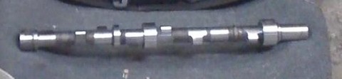

-> Ultim: inac nevyzera byt nejak kurevsky podbrusena...zaujmave..eb
o pri obruseni po hriadel vychadza na 300 vacke zdvyh okolo 6.5 najviac...tam est emilimeter zohnat je kruva vela...preto sa mi to nezda

-> Ultim: nemas lepsie foto? hlavne palcov

Ultim
-> gabo000000: Zatim jsem ju jeste nemel v motoru,ale radci se ptam dopredu abych mohl zajistit jinou
Ten zdvih vim na 100procent,to otevreni jenom podle byvaleho majitele... jinak jedine foto mam zatim toto
Ten zdvih vim na 100procent,to otevreni jenom podle byvaleho majitele... jinak jedine foto mam zatim toto17:40:51

-> Ultim: jedina vec je mierne oslabenie..ked si vsimens ze skodovkacka vacka je uchytena na 3 meistach a musi pohybovat kompliko vanym OHV rozvodom...inac 7.5 a takmer 300 stupnov sa mi zda dost nerealne...mlôzes hodit foto zo sublerou? ake mas kt omu pruziny a mas presadeny klin?

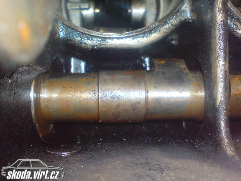

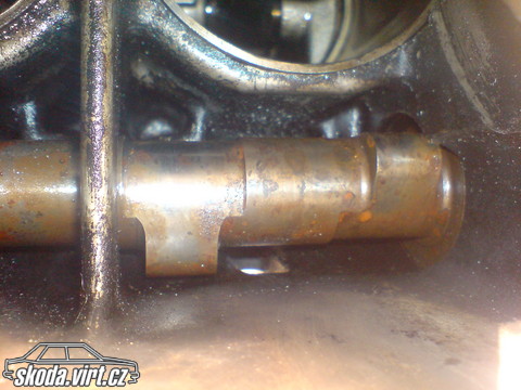

Ultim
Zatim ale nikdo nerekl presne proc je podbrousena horsi nez normalni... Jak jsem uz psal,mam seriovou vacku nabrousenou na 295 se zdvihem 7.5 mm. Byla delana jako kopie vacky,ktera byla udelana z kusu kulatiny,od profi fy.. Jak to v brusirne udelali nevim ,ale to je fuk. Rekneme ze tyto dve vacky maji stejny zdvih a stejny uhel otevreni,ale ta seriova je podbrousena az do zakladu. Proste az to toho tycoveho mista,stejne jako na fotkach.
Moje otazka zni: jak muze byt horsi,kdyz bude mit stejne parametry? Dokaze to nekdo oduvodnit?

Mlhoš - zrušená registrace
ja mel kdysi nabrusenu vacku ze serie a mela 294/294 zdvih 6,5 a vypadala podobne..........takto vypada 300/300 zdvih 7,5mm brousena z tovarniho odlitku

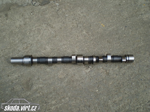

upír 130
někdo se asi snažil ze sériovky nabrousit co nejvíc tak jí podbrousil. blbý je to že je zeslabená. jestli chceš tak jí pošli a změřím ti ji, mám měřící blok...

Ultim
-> Gemini: -> favo110lrs: A to jako proc? Ja mam taky takovou nachystanou,tak se ptam... Prece kdyz ma nejaky zdvih a nejaky uhel otevreni,tak by melo byt jedno na jake kruznici je to udelane ne?

favo110lrs
je broušená točit bude ale nepojede

steyr
cize to je bruseny smejd ? cislo vyrazene nikde nema

-> steyr: je brutalne podbrusena zakladna kruznica vacky, aby to malo nejaky zdvih......cize smejd (a ako kolik do rajcat je to kratke)

videl tu niekto podobnu vacku ?? prekukal som cely virt ale ani podobnu som nenasiel
