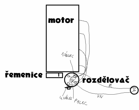

-> BeBe: jo sorry - 4tej, nejak jsem si tu kliku predstavil jinak nez je ve skoduli :o). No proste musi koukat na ventily, hlavne pokud nevi, jak to ma poskladany. A nebo, kdyz to nepojede tak pootocit kabely na vicku o 180 stupnu. Jinak to treba da presne obracene a ani mu to neprdne, ikdyz bude pri rysce na nule ukazovat palec na 1 valec.

-> COL: treti???nie 4-ty??tie dva by mali chodit spolu,akurat maju posunute doby cyklu,tam si potom treba odsledovat pohyb ventilov,ked zatvara saci ventil na prvom valci ,piest ide k hornej uvrati a znacka na remenici sa blizi k 0,palec rozdelovaca ukazuje na kabel ktory musi ist k sviecke na prvom valci......tak niak si to predstavujem ...no nif srat na to aj tak to asi nepochopi...

-> radim: Jenom na 1
14:16:13
02.09.2009
02.09.2009
Strašlivý Píďa (aka PeťaKlíč)
-> BeBe: pravdu díš. vycházím z předpokladu že není ulomenej unašeč jako měl otec a nemá přeskočený zuby
14:16:09
02.09.2009
02.09.2009
BeBe
-> radim: na prvy ak je piest prveho v hornej uvrati
14:14:36
02.09.2009
02.09.2009
BeBe
palec mu moze ukazovat kam chce,len proste ten kabel, kam ukazuje musi mat na sviecke na 1.valci,ked je 1.piest v hornej uvrati ....

radim
takze kdys mam na klikove stupnici 5 stupnu tak ma palec ukazovat na 1-4 valec ?
-> radim: palec na tečku nedáš
prostě musí ukazovat tím směrem, kdyby neukazoval znamená to že je přeskočenej zub na rozvodech nebo že prdnul čep unašeče apod.
prostě musí ukazovat tím směrem, kdyby neukazoval znamená to že je přeskočenej zub na rozvodech nebo že prdnul čep unašeče apod.14:02:38
radim už mi píše i do SZ
palec v rozdělovači - za jednu otáčku motoru zapalují dva válce a rozdělovač se otočí o půl otáčky.
teď si nejsem jistý, kdyžtak mě opravte, ale AFAIK když ukazuje ryska na klikovce na stupnici, má být palec natočen tak aby zapaloval první válec - to znamená že když nasadím víčko palec se dotýká káblu kterej vede k prvnímu válci. když otočíš motor jednou dokola a ryska bude opět ukazovat na stupnici, bude palec o 180° otočenej a bude tedy ukazovat na čtvrtý válec.
takže palec ukazuje když stojíš zezadu u motoru buď půl druhý nebo půl osmý
pánové, fakt si nejsu 100% jistý tak mě kdyžtak potvrďte nebo vyvraťte
13:58:48

radim
je tu jeste nekdo abi mi visvetlil kde je palec rozdelovace vtom okamžiku kdy mam nastavenich 5 stupnu

-> radim: ale palec v rozdělovači je natočen jak?
