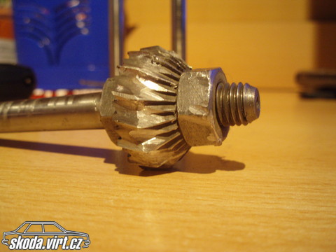

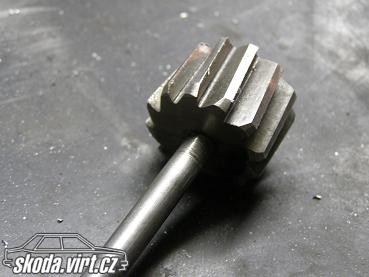

matisek
-> Ultim: No on to jako neni žiaden zázrak.
Je to vlastne klasický výstružník do sklučovadla priemer-29mm.Donho som v sústruhu vyvrtal dieru a odrezal som si z neho takíto kúsok do dieri som zavaril tyčku trochu zabrúsil ozubenie a funguje to.
Tak niekto si z takéhoto nástroja môže robiť prdel ale ja som rád že to ide.
Jo a ono to až také ako na tej fotke dolu nieje je to trochu hrbatejšie to už som skúšal aj brúsiť.

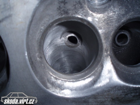

matisek
Celkom som sa potešil že mi to ide celkom dobre,robím to naraz takou domorobo frezou,ale to ma štve že nemôžem prejsť cez to vodítko.Ja ho tam asi nechám,lenže to budem okolo neho špidlať celú večnosť.
