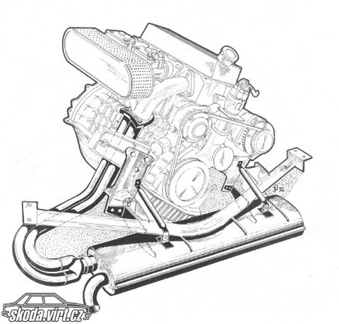

-> Fén: hezká práce, na čom ohýbaš tie trubky , btw . čisto náhodou nevedel by si vyrobit tento výfuk a ku nemu zvody na 8 kanaál liatinu ? -> m8rinek: sorry za moje OT

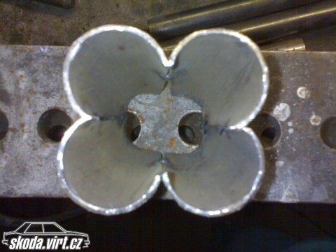

-> Fén: jj tohle mě napadalo taky (dělá se tak seriovy spoj u Fa na prvnim dílu), ale já kvuli zdednodušení svodu musim udělat klasický kalhoty:), nicméně díky za inspiraci, něco mě taky napadlo, 3trny (2 male, 1 velky) vlozene do trubky, ,,cepel,, z vrchu a spodu na lisu a musi to taky jit

U 3>1 či 4>1 je přijatelnější po pracovní stránce to vytvarovat z plechu. Jde to i z trubek, ale je to trochu pracnější. Takhle to vypadalo, když jsem si to zkoušel poprvé. :o))
