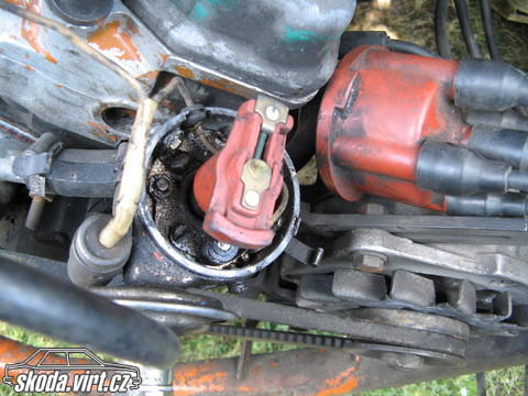

Zeke-ten šestý
-> darklord: bezkontakt, uz me to taky napadlo
12:28:40
31.08.2009
31.08.2009
-> Zeke-ten šestý: preboha :D to zahod a daj tam z fava komplet zapalovanie
11:49:27
31.08.2009
31.08.2009
Zeke-ten šestý
-> havlik: OK :) rozdelovac je zahnojenej pekne...jinej karbec zatim nemam, svicky,kabely a rozdelovac udelam
11:46:19
31.08.2009
31.08.2009
-> Zeke-ten šestý: napřed si tam dej pořádnej karbec a ne edsr vyměn svíčky kabely zkoukni palec a víčko rozdělovače. Co ten motor pamatuju tak jezdil docela dobře eště když byl v tom černym rapidu
