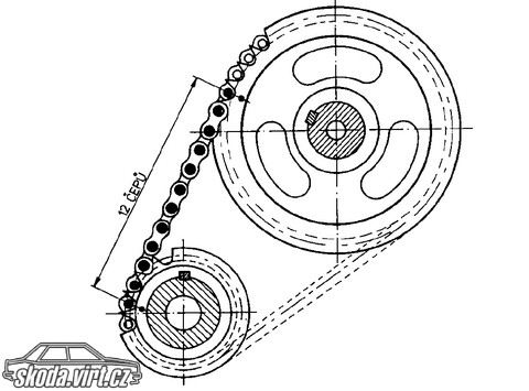

Ta moje fotka je orientacni pac neznam polihu vacky vudci klice to na stole neudelam ze takze cervene sipky mas oznacene dulky a ty zelene jsou prave nezname udaje tudis nevim presny uhel na vackovem kole od roviny na pero pac kdyz dam vys to kolo tak se uhel zvetsuje a kdyz niz tak zmensuje proto ti to bohuzel takhle nejde zmerit. Takze jsem to jen tak zhruba polozil jak asi to je na motoru. Kazdopadne je dulezity tech 12 cepu a neotocit si o celou otacku klikou to bys rozhodil uplne kdyz otocis vackou tak se nic nestane pac zas budes v tom samem miste - ted mi to ale radsi nekdo potrvdte jeste mi to moc po ranu nejde :o)

tak ted jsem z toho uplne paf... na obrazku je znacka odklonenaod cepu asi o necelych 90 stupnu, ale na te fotce co tu vidim je to asi 45 stupnu tak co si mam vybrat

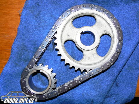

Tady mas jak to ma byt spravne kdyz je jedna znacka :o) snad jsem tak nak trefil polohy vacky vuci klice. Snad ti to pomuze. Snad dobre vidis kde jsou znacky - dulciky je to na 12 cepech a klikovka ma klinek nahore a vacka smeruje tak jak vidis ale i jestli jak jsi napsal zes jak to sundal tak to nadal hold pak je dobre zkontrolovat ty pocty cepu.

Ty znacky se setkaj vzdy po 2krat otoceni kliky a 1x otoceni vacky.
Ty uhly bohuzel nezmerim pac neni k cemu by se vztahovaly nemam tu motor takze nevim presnou polohu uhlu kol vudci sobe ale mohu treba vyfotit natoceni aspon - ty tve dve znacky co tam mas jsou nekde u sebe nebo hodne od sebe?

Ne rozdil tam neni je porad stejnej.
skoda.panda.cz/clanek.php 3?id=444
mrkni dole na ten obrazek je tam i videt mista kde jsou klinky/pera na hridelich mas aspon trosku kontrolu. A propo si otacel klikou nebo vackou??? Pokud ne tak kdyz si ho sundal tak si ho stejne nandal jen nebyl vytahanej ne.
