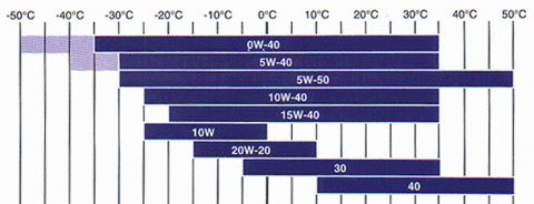

-> DuriQ: Nato si prisel kde? 15W te maze v pohode i v mrazu... A to ze se na misto dopravi o nakou desetinku vteriny dyl nez 10W mi u tohohle auta zas tak nesere...

-> DuriQ: Doporučené viskozitní třídy SAE motorových olejů podle vnějších teplot (°C)

Syny: tak to bol priklad neber to doslovne :) ale -20 neni v nasich koncinach problem 15w je do +15 ne -15 :)
