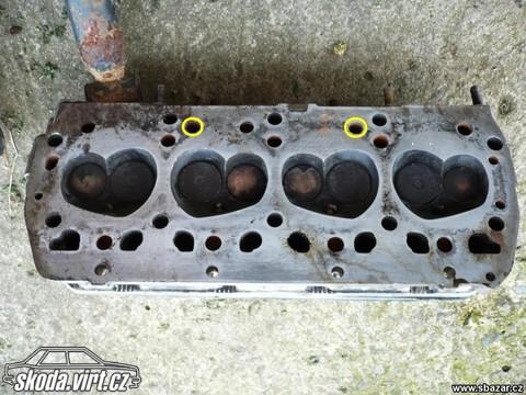

Strašlivý Píďa (aka PeťaKlíč)
-> mb136gl: zvláštní, moje hlava ty dvě ďourky navíc má taky, a viděl jsem včera ještě jednu favorití malinko sežranou která je taky měla

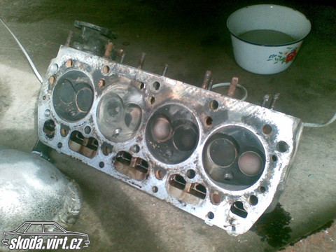

mb136gl
moja origo hlava 742.136 asi 2 min. po demontáži

mb136gl
-> Peťa Klíč: to je nejaká blbosť
půjčil jsem si pracně vygooglenou fotku.. zakroužkoval jsem dva otvory kterým neodpovídají otvory na těsnění ( na žádném z těch které jsem kdy měl )

LiMaK - 742 forever
diry v tesneni chybi jen na tesneni temac (ale zato na hodne seriíích tohoto vyrobce tesnení) ,ale jen a pouze u tesneni pro hlavu 120....takze petikanal litina.
pokud jsi nejsi jisty, zdali mas tesneni dobré, tak ho polož na blok, pak na hlavu.
Logicky, kde je dira v hlave a v bloku, musi byt aji v tesneni, aby tam neco proteklo.

-> Peťa Klíč: Ty diry v tesneni byly snad jen u litinovejch hlav. Jaky mas cerpadlo a stav trubek a chladice? Vetrak mas automatickej funckni? Na jakou teplotu cidlo?
po éře letního přehřívání (ráno dobrý, odpoledne přehřátý) mi slovy třikrát vyvařil motor, potřetí začal nemilosrdně foukat do vody a dojel jsem na laně.. dneska sem sundal hlavu, těsnění dobrý, hlava se prohla, nechám ji teda srovnat (rovnaná v březnu, ubrány 0,2mm) a při tý příležitosti i zabrousit sedla..
ale proč se ten debil furt přehřívá? přesahy má. může to bejt chladičem? přehříval se i bez termostatu, přitom do vody nefoukal.
ze začátku se přehříval kvuli blbýmu rozdělovači kterej byl vymlácenej a lítal předstih že to klepalo, ale teď je rozdělovač ok. nebo karbík?
+ další dotaz - mluvilo se o chybějících dírách v těsnění hlavy, v hlavě jsou dva otvory kterým nepřísluší žádné otvory v těsnění. fotografie / nákresy?
