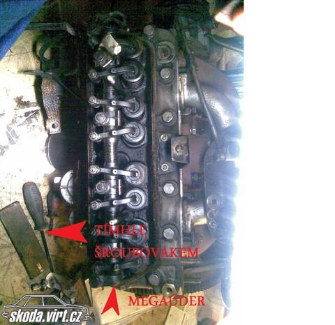

packa
-> matisek: AAAAAAAAAAAAAAAA já vůůůůůůůůl. NO JO, já na to uplně zapoměl. Ježiši, sem výmaz totální. taková chyba. a já proč to nejde, vahadla jsem několikrát rozebíral. Já snad ujíždim na perníku nebo co. To snad neni pravda. já se picnu ze sebe to nemá wobdoby. No fajn dík mooooooooooooooc za radu. Já bych do toho třískal jak magor nezkutečnej. Du se zahrabat. a pak to dodělám. Doufám, že až to smontuju, tak zapomenu, že nejsou nastavený ventily.

matisek
-> packa: Ešte by tu bola jedna možnosť vyšrobovať tie štefty von.
Ja tam mám šroby namiesto tých šteftov.
Pokiaľ tam tie štyri štefty z tou trinástkou matkou na vrchu budú tak ju proste neposunieš.
Nemyslím tie krajné čo držia aj hlavu.len tie medzi nimi.

matisek
-> packa: To musíš dať dolu.Tie šroby tú hriadelku istia proti axiálnemu pohybu.Nie len povolit,to nestačí.Musíš ju vytiahnuť z šteftov v tej hriadelke sú kôli nim také vybrania a tie ju držia.

packa
-> packa: Když povolim ta krajní kozlíky, tak budu muset měnit těsnění pod hlavou? Nemoho přeci hlavu jen tak někde povolit a zase dotahnout. Toho se bojim

packa
-> jerzy: Já jsem na vahadlech povolil šrouby, takže jsou volný. A i tak to nejde

jerzy
-> packa: stejně když tu tyč vyndáš tak ti poskoči některé vahadla protože jsou napružené přes ventily, takže doporučuju sundat, protože to tam zpět nedáš...

packa
BUM............NO a nic.

packa
Rampluju do toho novou metodou přes ořech a ani se to nehne. Nevíte jestli je ta osa ještě nějak jištěná. Vubec se tomu nechce ven a to ani za použití většího kladiva. Nerad bych si rozmlátil hlavu (né mojí a né vzteky). Sundávat celý vahadla se mi taky nechce, protože to držej na krajních kozlících šrouby hlavy.

packa
Já blbec jsem protrhnul tu zátku(nenapadlo mě vola, že tam asi něco bude), takže jsem si kromě zadělání podložky přidělal práci navíc v podobě výměny celý tý osy.

packa
A nenapadlo mě nic lepšího, než do toho fláknout z boku do dutiny osy vahadel kladivem přes šroubovák.

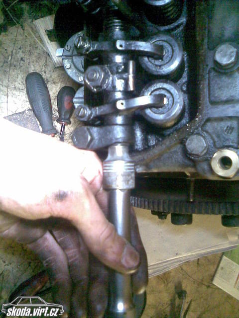

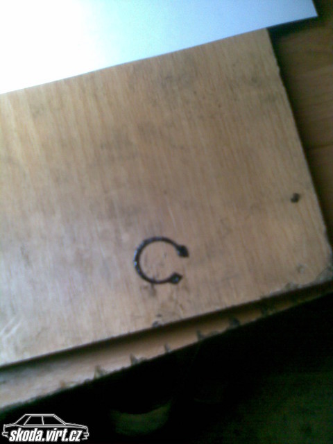

packa
Sundal jsem pojistný kroužek

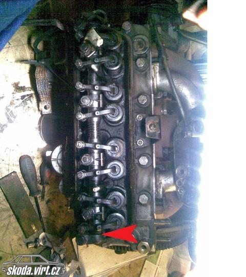

packa
Na posledním vahadle chyběla pružná podložka
