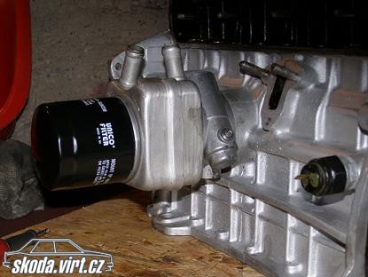

matisek
-> COL: 62 milimetrov.
edit-to je to čudo na tom obrázku ale ešte je pod ním medzikus na oil chladič.

matisek
-> m8rinek:
Presne toto som si povedal ked som na to po namontovaní pozeral.Na tom malinkom skoda motore to vyzerá fakt hrozne velké.
Presne toto som si povedal ked som na to po namontovaní pozeral.Na tom malinkom skoda motore to vyzerá fakt hrozne velké.23:02:30

06.08.2009
-> matisek: strašný monstrum ;)

matisek
Ja som tam plánoval napratať toto a možno to tam aj dám.
Ak to nebude škrábať po ceste
