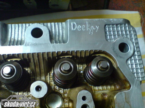

-> Stroff: Nejdříve prohlédni tu zátku jestli není moc prorzelá jinak dát novou naráží se to kulatinou a tmel se dává co je na motory zůstává jak guma ale musíš to pořádně očistit a odmastit A zase pozor nemá doraz tak abys ji nenarazil moc hluboko

oki jeste jednou moc moc dekuji a jeste jedna otazecka ja vim ze jsem hrozny nevis cim bych je mohl dat naspatek jako cim je prilepit??

-> Stroff: Oddělej ty 4 šrouby co to drží a potom uvidíš ty zátky prohlédni všechny

Stroff
dekuji dekuji dekuji dekuji dekuji a jeste se chci zeptat cim by se tak dala pridelat??

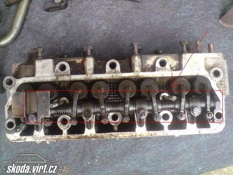

-> Stroff: Tady je vidět kde ji máš hledat

jo ja se omlouvam jsem na tohle trotl myslis to co te nad tema pruzinama pridam foto

oki ale kdyz sundam vahadla jak je potom seridim myslis vahadla v hlave tak ze rozebrat hlavu a potom najit tu diru pripadne zitra nebo odpoledne spise na vecer pridam foto oki?

-> Stroff: Sundej z hlavy vahadla a udělej fotku musí tam být díra která je vevniř rezavá

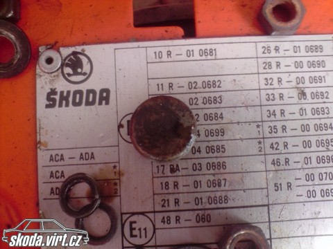

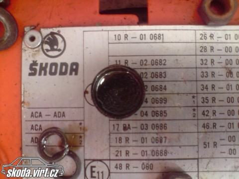

no jasny tak to je cely ktery resim myslel jsem ze to bude tesnenim pod hlavou ale kdyz rikate ze je to timhle tak vas na kolenou velmi prosim poradte mi kam patri a jak ji tam mam pridelat prosim prosim

-> Stroff: Tak tohle je protimrazová zátka někde musíš mět díru A voda ti šla do oleje

Stroff
foto a fakt prtemyslim jak by to mohlo patrit

Stroff
foto

-> Stroff: Udělej fotku nebo to nakresli
