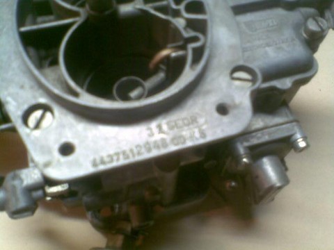

rolls
-> petr s: SEDR 2940? take cislo aspon ja slepec vidim a existuje len EDSR 2940 nie? alebo ake cislo vidis ty?

-> COL: zas špatne

-> rolls: Existuje www.skoda110r.cz/article.
php?id=286

rolls
-> petr s: nemam
no ale mozno to aj sudruhovia urobili, co povies na tento karbec, SEDR s takym cislom neexistuje, len EDSR, teda aspon podla mudrej knizky, mozno je este nejaka mudrejsia

-> rolls: To někdo skombinoval dej správné víko

rolls
trocha sa prizivim, ak teda mozem
otazka, dnes som rozobral karbec, podla veka EDSR cislo 2938. uz zo zaciatku sa mi to nezdalo, lebo ovladacie prvky mal ako SEDR nie EDSR, myslim srob zmesy a pridavneho vzduchu. ked som ho teda rozobral a porovnal trysky a vzdusniky podla nejakej mudrej knizky o skodovkach, tak mi to vyslo ze mam SEDR, teoreticky 2932. mam to pripisovat tomu, ze sudruhovia z AZNP davali a skladali ako sa to akurat hodilo alebo ze niekto len prelozil viecko?
