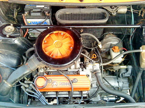

Kapřík
-> Bullit22: seřídit a musí to trochu jet. Pokud máš šroub bohatosti směsi povolený jen o půl otáčky, tak se není čemu divit. Někomu to zavez kdo tomu rozumí...To určitě nebude na vyhození. Je to hold pořádně rozhašenej karbec

-> Bullit22: vole sem ti rikal ze pul točky je malo

-> Bullit22: Tak si zajeď na seřízení za někym kdo na to má přístroje

Petkar1
-> Bullit22: Přesně, půl otáčky je fakt hodně málo. To neseřídíš nic. Zkus pootočit benzínem tak ještě o 2 otáčky a uvidíš....

werty
Bullit22 27.07.09 09:34:27 napsal: seřízení mám to
seřízený jak kamoš a otec půl otáčky benzínu zbytek doladit vzduchem
Jen půlotáčky z utažené polohy? To si děláš srandu? Vždyť základní seřizovací poloha šroubu bohatosti volnoběžné směsi je 2,5 - 3 otáčky z utažené polohy... pak se provádí jen lehčí korekce. A na LEKRu neladíš vzduchem protože šroub přídavného vzduchu nemá... To co myslíš je doraz klapky I. stupně kterým se nastavují volnoběžné otáčky.

Bullit22
co je z vačkou opravdu nevim setrvák je tam už dávno normální rozdělovač funglovka rozvody sou jeste dobrý, ventily seřizovaný, sériovej výfuk, palivový hadice mám taky funglovky, všecko dotažený nic neteče neuniká... včera sem dělal předstih i seřízení mám to seřízený jak kamoš a otec půl otáčky benzínu zbytek doladit vzduchem a a jim to slape jak hodinky (na volnoběh se motor ani nehne) drtijou z tím felicie a fábie bez nějakých problémů a mě se to třepe jak stará kurva furt to zdecha a mám prácu z tím předjet trabanta... to už aj ta IFA v autoskole slape milionkrát líp! Tak asi pude motor do věčných lovišť no...

Bullit22
-> werty: koukal jsem na něj je v pořádku.... a sání je taky dotažený dobře
nemůže to dělat vačka??? je tam bůch ví jaká vim akorát že né seriovka.
nemůže to dělat vačka??? je tam bůch ví jaká vim akorát že né seriovka.22:22:14

Bullit22
téma vložil: jessy (zapoměl jsem heslo)

Bullit22
zdravím všechny potřeboval bych nejlépe dobrou levnou radu. mám problémy ze 135 karburátorem... je šíleně líný doslova umírá v kopcích a to mám 70kilo a to jezdím sám a žere jak tank. novej posilovač hadile podložka pod karbem prostě všechno čím by mohl utíct podtlak a stejně má kolísavý otačky jak na volnoběh tak za jízdy dokonce i na 4kvalt... po ránu chytne na drc okamžite umře a nechce se nechat držet ani pod plynem většinou až po třetím startu zmateně reaguje na plyn. už je tam jednou měněný karburátor a je to jestě horší. prosím poradte sem v koncích. líbý se mě a vyhodit bych ho jestě nechtěl...
