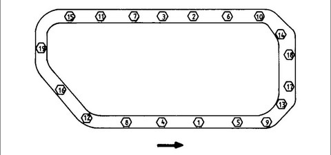

peti
tu to mas

Rider skoda
nemate prosim nekdo obrazek poradi dotahovani sroubu vany na 120ce motoru?a mam moc pomalej net na stazeni nejakej knihy v el. podobe.
