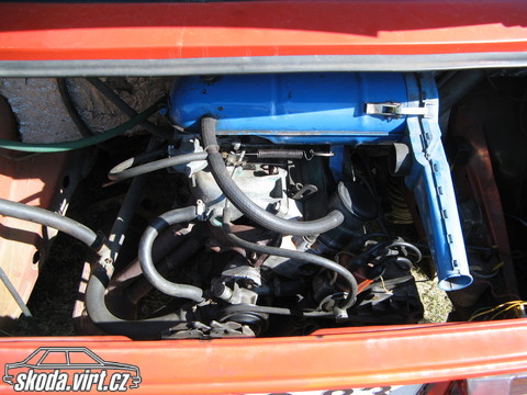

Zeke-ten šestý
dle cisla ( na nalitku) je to 120citka...1 kouknu na ten blok...dik

No nejlepci fakt podle toho pistu, kdo vi co s tim kdo delal. Nebo takhle, pokud na bloku bude 136 tak pochybuju ze by to nekdo predelal na 135 3 Ale opacne je nadaje velka 6

Evž@
-> Zeke-ten šestý: pod hlavou na bloku by mělo byt vyražené číslo....na konci bud 135 nebo 136

-> Zeke-ten šestý: dle čísla nebo dle pístu jestli je tam vybrání

-> Zeke-ten šestý: podle čísla asi ne? za rozdělovačem jestli je to fávo...

Zeke-ten šestý
nejsem si jisty, jaky motor mam ted v rapidu, jesi 135 nebo 136, jde to jeste nejak poznat?
