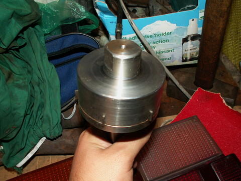

21:28:53
25.07.2009
25.07.2009
-> Pavel P..:
21:27:07
25.07.2009
25.07.2009
-> suri: neni zač...
21:26:04
25.07.2009
25.07.2009
-> petr s: ty máš aj na 130?-> Pavel P..: super díky aspon viem ako to vyrobím , len kde ukradnem frézu

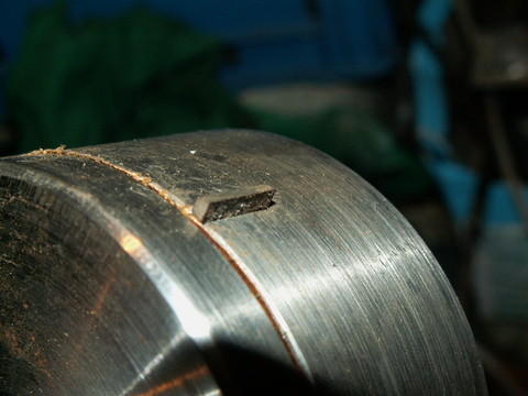

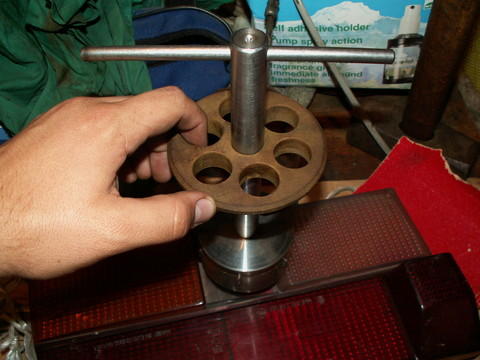

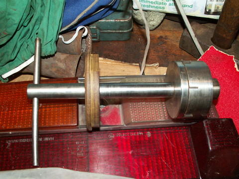

21:25:10
25.07.2009
25.07.2009
-> petr s: má jich akorát... několikrát se tim ty plochy zarovnávaly a nebyl s tim problem.
21:22:29
25.07.2009
25.07.2009
-> Pavel P..: Málo zubů dokola
21:19:58
25.07.2009
25.07.2009
-> petr s: to bude tim že je to nástroj
21:14:47
25.07.2009
25.07.2009
-> Pavel P..: Nějakej divnej stroj
21:08:50
25.07.2009
25.07.2009
21:08:15
25.07.2009
25.07.2009
aaa poslední
21:07:58
25.07.2009
25.07.2009
aa

21:07:22
25.07.2009
25.07.2009
tak nějaká fotka
