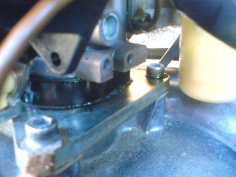

-> LiMaK - 742 forever: Jasný no, jenom mi štve, že ta podložka jezdila tak 3 tejdny. Fakt kvalita

no nevim, v tech mistech kde je vlastne ta podložka, už ti neteče zadnej benal, ale vpodstate aerosol, mlha....pokud by ti tam kapal benal, tak by motor kuckal jak blazen...
to že podložka sejde, zpuchří je normalni...pokud tam mas jeste nejakou debilní gumu, která je malo odolná vůči benalu --> v tom bude problem..ono neni guma jako guma,nekterá guma se benalem leptá.
ja tam mam silikonu tři prdele a neprožírá se ven nic,sklonem bych to nevidel...ono precejenom auto je vjetsinou delane na jizdu dokopce, zkopce, po srázu-pod náklonem....

Petkar1
Zdravim. Zjistil jsem nemilou věc - začíná mi protékat benzín skrz železo-gumovou podložku. Na autě je krátce. Je tam i drobet silikonu pod tím karbem. Je možný že dělá bordel ten sklon 10 stupňů? Že to tam nějak steče a "prožere" se ten benzín ven? Přemýšlím že bych to rozebral a prdnul tam víc silikonu co vy na to?
