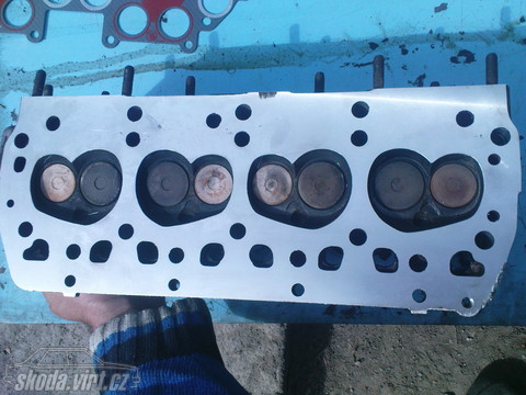

Tak som tú hlavu dal stiahnuť o 1mm a nahodil. Je to super. Výkon neporovnateľne väčší, tichší chod. Zaujímavý zvuk. No proste super

harveyyy
Zdravím. Mám formana 92, 43 kW a možnosť znížiť hlavu motora viac menej zadarmo. Čo to urobí s výkonom a spotrebou?

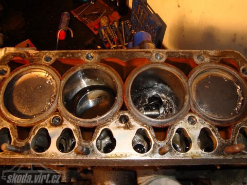

fido06
-> filcek: asi tak počítej s tím že to bude cca 15-20tisíc....
já doteďka jezdil motor 120ls, komplet upravená hlava, vačka 290od Krejbicha, byla přebroušená klika, odlehčený ojnice, stočenej setrvák, písty a vložky nový. Ten motor mě vyšel na 20tisíc, dělal ho schwejk a byl jsem s nim maximálně spokojenej výkon byl cca 80koní.
Na motoru jsem k letošnímu únoru najel 7000km a na začátku března mi prasknul odlehčený favorití sací ventil. Předpoklad byl, že ten motor najede 5000km, najel o 2více takže max spokojenost.
Je třeba zohlednit, že když je to výkonově vyšponovaný ten motor to dlouho nevydrží, ty nový vložky co tam byly mají už teďka drážku. Klika na tom nebude lépe.
Zkus taťku na toho favorita přesvědčit, bude vyšší výkon ve finále je to stejně drahý a vydrží déle.
Přidávám fotku co ventil umí
