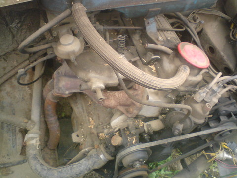

AZmotor 12.07.09 17:21:00 napsal:
zadne mpi uz nema nalitek na cerpadlo ani ty prvni..
a kdyby to byl nejaky paskvil: tak rozdil je ze ma jeste KP 10 a vyssi pisty. a
jinak tvarovane saci kanalyJj. Já mám doma jeden z prvních MPi motorů ... má ješte starou hlavu a v klikovce kroužek místo ložiska (jako fávo) a nálitek na pumpu už opravdu nemá.
Je to Mpi Felda?

-> jarda.u1:
Bylo by to za pusu i s 5Q....
-> Kapřík: dlouho to stálo, proto je tak zahnojenej. Zevnitř by ses divil. Měl jsem sundanej ventildekl. Ale stejně do něj nepůjdu, to samý mám v autě....Dokonce i tomu SEDRu co tam je chodí klapky hladce...
Bylo by to za pusu i s 5Q....-> Kapřík: dlouho to stálo, proto je tak zahnojenej. Zevnitř by ses divil. Měl jsem sundanej ventildekl. Ale stejně do něj nepůjdu, to samý mám v autě....Dokonce i tomu SEDRu co tam je chodí klapky hladce...

jarda.u1 12.07.09 23:53:29 napsal:
→ Kapřík: to asi nebude alkyton,co?
čert vem alkyton. Ale když takhle vypadá zvenku, jak bude vypadat zevnitř
Tomuhle motoru se asi moc péče nedostalo

-> Petkar1: teda to je zahnojenej motor
Takovou hrůzu jsem snad ještě neviděl
Stačí ten pohled na olejovej filtr, kterej je orezlej a bude ještě asi původní

-> Petkar1: tenhle motor nekupuj,to je trivalec
17:21:00
12.07.2009
12.07.2009
AZmotor
a kdyby to byl nejaky paskvil: tak rozdil je ze ma jeste KP 10 a vyssi pisty. a jinak tvarovane saci kanaly

-> Petkar1: vačka má větší zdvih

Nevim jestli to pomůže, ale na palici je slepice vybarvena žlutě...

Petkar1
-> petr s: To mě taky napadlo a je tam nějaký rozdíl oproti BMM (vačka 254 atd...)?

-> Petkar1: Může to být první MPI

AZmotor
-> Petkar1: je to stejné..

Petkar1
-> AZmotor: dlouho stál no, takže to je vesměs to samý co mám v autě Favorita...

AZmotor
je to bmm... btw: ten motor vypadá hrozně..... kup něco jiného

Mám možnost koupit motor z Feldy udělanej do 742. Zajímalo by mě, jestli to je MPi, nebo BMM. Na označení motoru jsem se bohužel nedostal, protože je zasviněné. Mám tu fotky motoru. Hlava nemá takový to "žebrování" jako novější MPi, takže to asi kuželové pružiny nebudou.
