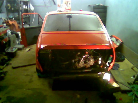

Nezapojil si blbě kabely? Předstih máš dobrej?
15:41:13
11.07.2009
11.07.2009
Pipo26
Mam v aute Favo Motor 136, mal som ho vonku a v garage mi lezal na tej strane ako je rozdelovac.
Ked som dal motor spet do auta tak nesiel nastartovat, vymenil som rozdepovac, kable k svieckam, inducku a aj takz nejde nastartovat a ked tak odpaluje len jeden valec ...
Preco to nejde?????
Dakujem za radu ...
Preco to nejde?????
Dakujem za radu ...
