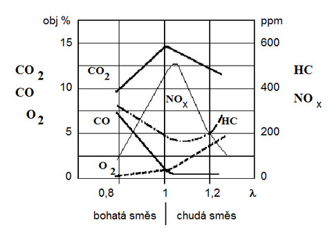

werty
-> King: Ano při lehce chudé směsi tj. lambda = 1,1 je samozřejmě nejnižší... napsal jsem to nepřesně respektive lambda = 1 jsem uvedl jako orientační hodnotu. Nic to ale nemění na tom že jak s velmi bohatou tak s velmi chudou směsí HC stoupá. Ale popravdě je mi taky záhadou proč tomu tak je u chudé směsi...

-> werty: Ovšem ten tvůj konkrétní graf říká drobátko něco jinýho
Ta křivka HC má minimum při lambda=1,1 tzn. mírně chudá směs. Osobně bych taky čekal minimum HC v tomhle režimu, kdy zapalování obvykle stačí na spolehlivý zažehnutí směsi a zároveň je lehkej přebytek O2 pro dokonalý spálení HC....proč já nešel na autotronika? :)
Ta křivka HC má minimum při lambda=1,1 tzn. mírně chudá směs. Osobně bych taky čekal minimum HC v tomhle režimu, kdy zapalování obvykle stačí na spolehlivý zažehnutí směsi a zároveň je lehkej přebytek O2 pro dokonalý spálení HC....proč já nešel na autotronika? :)23:47:04

-> palinator: HC je nejnižší kolem lambda = 1 čili v oblasti stechiometrické směsi...na obě strany má stoupavou tendenci...

-> werty:
Seš si jistej, že při chudý směsi stoupaj HC? Stoupá určitě NOx, ale HC, pokud směs hoří s dostatkem kyslíku, kterej při chudý směsi je, tak by nespalený bejt neměli ne? Chápu, že když je velmi chudá směs a téměř se nadá zapálit (motor nejede, vynechávaj se prac. zdvihy), tak se směs nespálí a je hafec HC. Dalo by se říct, že by HC měly klesat s ochuzováním směsi tak dlouho, dokud motor nepřestane běžet plynule a nezačne nesprávně spalovat, ne?´Co se CO týče, tam není problém, jeho obsah je lineární s bohatostí směsi. S tim, že motor žere olej, už nikdo nic krom GO neudělá.

werty
-> Nwkt: Emise HC jen těžko uškrtíš jelikož ty u karburátorů bez katalyzátoru stoupají jak s velmi bohatou tak s velmi chudou směsí. Navíc CO je hlavně o nastavení karburátoru. HC je o stavu motoru a zapalování.
