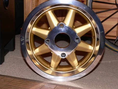

praská řemenice
17:03:17
17.07.2009
17.07.2009
Vitek
Kola jsou lehce soustruzene srovnane lestene do zrcadla. kytovane brousene metaliza lak. Jinak pred renovaci byla zachovala a piskovaly se jen lehce.

-> Nwkt: už pro ně nemá využití,si myslim,že by nemuseli byt ani nějak prožrany když se mu je povedlo tak vyleštit

-> Vitek: Myslim že cena je adekvátní, jestli jsou všechny takhle rozleštěný, proč je prodává?

-> Vitek: To je fotka přímo těch kol?

-> petr s: já právě nevím,sou teda obuty s 90% vzorkem,já se pravě moc v cenách těchto věcí nevyznám,tak se rači ptám

-> Vitek: Vypadají pěkně ale není 16 000 dost?

nechce se my zakladat nový tema tak se zeptam tady mužu mít 5ks těchdle kol za 16tis,byla by to dobrá koupě?
